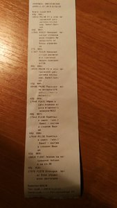

    Доброго вечера, уважаемые друзья. Прошу прощения, если зря создал данную тему и похожая уже есть и на нее давно уж ответили, но все же очень прошу помощи. Уверен, тут находятся вполне взрослые, грамотные люди, которые смогут мне дать подсказку в решении моей проблемы. Если вкратце, то выглядит она следующим образом. В июле приобрел А6С5 1999 года, с двигателем V6 2.4.
    Всегда хотел Ауди именно в этом кузове, стильная, приятная моему глазу. Конечно, потрепанная, но не убитая вусмерть. Привожу в порядок. Прошлый владелец описал все болячки, одна из которых звучала так: "На горячую может не запуститься двигатель с первого раза, я думаю, что датчик ДРВМ". Я принял это к сведению. И действительно, через пару дней после покупки, у меня машина не завелась. Только с 3 попытки. Машина была на холодную. Потом стала заводится сразу, с полоборота. Потом такие вещи происходят и на горячей. Тоже с раза 3-4, но не постоянно. Владелец держит со мной связь и сказал мне, что это как раз таки ДРВМ, то есть, неправильно смешивается воздух и топливо. Прошлый владелец снимал крышку сверху, что черная пластик, отсоединян фишку и вставлял обратно. Говорит, так помогало. В последнее время к Ауди не подходил 3 дня. Был в разъездах на другой машине. Взял ключ, завелась и заглохла. Опять завелась и заглохла. Нормально заработал двигатель только после раза 5. Постоял, прогрел. Работает изумительно. Так вот, подводя выше описанное, верно ли заключение бывшего владельца, что это датчик ДРВМ или нет. Похожи ли симптомы. Живу в городе небольшом, тут проблема с хорошим ремонтом, очень не хотелось бы отдавать бездарям машину, пусть и старую. Заранее благодарен за Ваши ответы, друзья.

  11. Brink
    Brink Новичок
    17 авг 2019
    10
    Смоленская обл.
    Вот только что нашел.

  12. Сergei
    Сergei Живу я здесь
    17 авг 2012
    3.542
    А6 2.4L
    Давления топлива проверь в рампе для начала.
