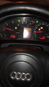

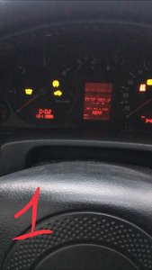

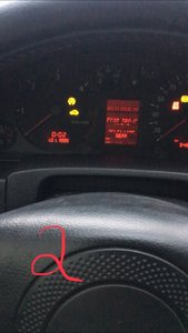

    Приветствую всех, проблема в следующем, а6с5 заводится и сразу же глохнет, машинка с ключей не мигает, проворачиваю ключ, жду пока все потухнет на рис1, и завожу! Но моментально глохнет и все что светится после на рис2!
    Обратил внимание что нет антенки на маленьком экране возле часов, снимал клемму на 10мин не помогла! Кто подскажет, менять приборку или как можно завести а6с5 2001год автомат, 2.5диз

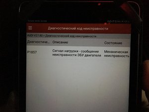

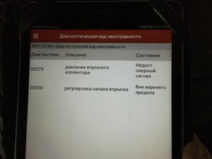

    Вот что по диагностике
