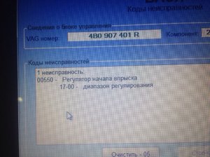

    помогите пожалуйста в городе нет спецов .проблема такова утром я не завелся !кинул авто ушел на работу.на следующий день опять не завелся -отдал на сто .мороз был минус 13.вечером мне позвонили с сто и говорят что у меня система завоздушивалась и они переделали мне насос который в баке напрямую на тнвд.но говорит она не развивает больше 2000 оборотов почему они не знают!(доехал я до дома и заглох .завел опять заглох .и теперь она работает минуту и глохнет .пока работает плавают обороты и нет тяги .акпп уходит в аварию.загорается ошибка 00500-регулятор начала впрыска 17-00-диапазон регулирования.что мне делать подскажите пожалуйста могли они убить тнвд?рааботала она нормально до этого.и проверил зажигание на компе оно пляшет почему то .https://vk.com/video261747215_456239033 -вот видео зажигания вначале все норм а потом меняется . двс 2.5 афб

    ошибка 05550 связана с углом опережения и если ГРМ стоит по меткам, то связана она с работой поршня опережения (клинит поршень, низкое давление внутри ТНВД, клапан опережения).

    для этого надо записать на прогретом до 85 град. моторе на хх логи групп
    1,3,4
    1,13,14
    если есть видео, то загрузи его на любой *tube
    а то твой вконтакт пишет ошибку
