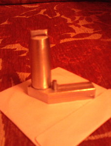

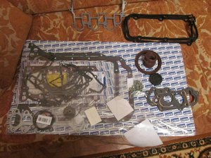

    Всем привет! Сёдня пришли прокладки
    Это хороший производитель прокладок? На вид сделано хорошо. Пошшупал - понравилось. Как они в деле вот?

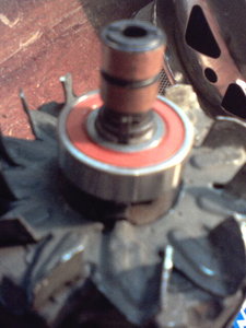

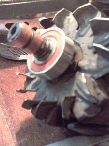

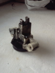

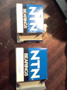

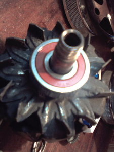

    Пока поршня идут (пешком похоже :shock:) Разобрал генератор и,как оказалось, не зря. Подшипники на последнем вздохе оба были, токосъёмных колец почти не было, щёток, соответственно, тоже. Соберу и за стартер возьмусь потом.
    Прошу пардона за качество фото, под рукой только телефон был. :shuffle:
    P.S. Подшипники мне понравились и смазки в них было не мало, но я всё-равно чуть добавил графитной собственного изготовления.

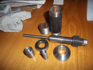

    Приветствую всех! Не было времени заниматься машиной. Сделал приспособы для выпрессовки-запрессовки направляющих втулок, коими очень доволен.
    Головку не нужно греть перед запрессовкой, заходит втулка замечательно. Ещё сделал шарошки из москвичёвского набора. Пришлось, правда, шлифовать 4 штуки под свой диаметр. Теперь у меня есть весь инструмент для ремонта головки в домашних условиях. Может кому-то понадобятся чертежи могу выложить.

    Александр, молодец! Правильный подход, но головку всё же лучше погреть, чтобы не драть втулки и головку.

    Привет, Ярослав! Ничего не дерётся, всё замечательно входит (или заходит)! Упор в виде трубы при выпрессовки находится в непосредственной близости от самой втулки - посадочное место пружин, что есть хорошо. Ещё плюс (по моему мнению) - это оправка упирается конусом в седло, т.е. сидит по центру (теоретически), тем самым запрессовывая втулку более-менее соосно относительно цента седла. Возможно я ошибаюсь, но если мне когда-нибудь ещё придётся менять втулки где-то, то я менять буду именно так. Опорный подшипник волговский со шкворня помогает преодолеть силы трения при запрессоке или выпрессовке. Я доволен результатом.
