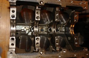

    Вот удалось найти, у меня так же. Я думаю, что установка этой системы пойдёт только на пользу, раз уж в блоке всё предусмотрено
    Хотя экономия, если не ставить всё это. Как-то же ездила она раньше в конце концов. я в раздумьях, 4 т.р. у меня не валяются лишних

    Заводом изготовителем на ААН маслофорсунок не предусмотрено. Просто сделаны технические отверстия для каналов.
    Кстате маслофорсы не для смазывания, в основном, а для охлаждения. Тепловые зазоры у ААН интересная тема. Новый поршень в точеный блок вставь, увидишь как все интересно сделано :)

    Вот что мне сказали купить по этой системе охлаждения:
    форсунки маслянные 057103158А 3шт.
    рампа маслянная 059103291А
    кольцо уплотнительное N90740801 2шт.
    болт сверленый 059103728
    болт сверленый 059115540В
