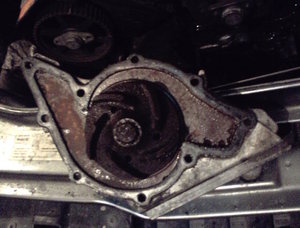

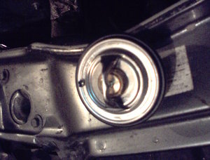

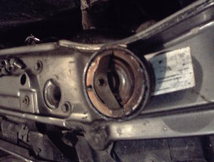

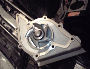

    Приветствую! Вчера-сёдня произвел кое-какие работы. Поменял ремень ГРМ, помпу, термостат, ролики. Выставил по планке.
    На фото новые и старые детали. Помпа Kolbenschmidt, только крыльчатка стальная, а не чугунная. Это хорошая помпа? Термос Behr. Старый был установлен неверно (вниз клапаном). Стрелка температуры не поднималась на ходу совсем :rant: Щас на ходу показывает около 70-ти градусов, по городу - 90 держит. Это у всех так по трассе не греется или у меня термос снова не работает должным образом? Снимал рампу. Отмачивал форсунки на ночь в очистителе карба, утром промыл-продул им же. Одинаковый распыл на вид у всех 6-ти. Снял регулятор холостого хода, побрызгал в него и назад поставил. Так и не понял как его правильно чистить :shock: Завёл - нет зарядки :dash: Натяжитель ремня на боку... Болт, что его держит, был изначально какй-то колхозный, не выдержал. Поставил то, что было под простой ключ. Щас впитирку от ремня грани болта, куплю - поменяю.
    Заводится так же бодро, обороты подбрасывает, но глохнет всё-равно :shok: Газульку подержишь секунд 40 и сама уже может работать. Не знаю что ещё делать. Впуск хотел перебрать, сил и времени не хватило. Шнурок ещё не пришёл. Крышки клапанные тоже не успел снять-посмотреть на предмет забитости вентиляции. Что ещё посмотреть?

    ну значит датчик ож на мозги мертвый. так как какраз первое время мотор держит прогревочные обороты и пердит в каталики. коллектор стоит снимать разве что для проверки состояния заслонок. у некоторых они болтаются. а так вроде бы и все.
