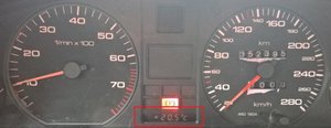

    Вот моя приборка (подсветка приборки и торпеды полностью красная)
    С4 1992 это не 44 - й кузов (не сигара! Сигара до 1990, хотя у сигар тоже шли такие торпеды в конце 80-х), моя ближе к А6 (модельный год 1990-1998). А приведенная по ссылке как раз 89-90 годы. Она по форме одинакова, только у нее есть и вольтметр и датчик давки)))) но нет часов))))!

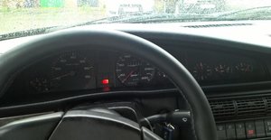

    вот для примера моё фото (сорри за некачественное фото):
    ДОПы внизу фото - классический красный цвет подсветки.
    Сама приборка - больше к вишнёвому цвету относится.
