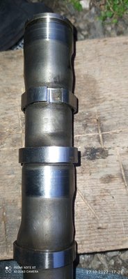

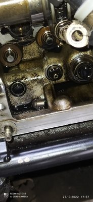

    Вскрыл крышки клап. а там беда.На распредвале выпускных одна шейка ушла в минус и обламало три гидрика.Из за чего? Может за распредвала или нет?
  6. ser_gr72
    ser_gr72 Старожил
    23 окт 2006
    28.411
    От усталости.

    Чем отличается распредвал 059102BD от 059102BC.У меня был BD.BC подойдет?
