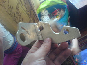

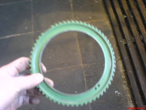

  18. lmv
    lmv Завсегдатай
    16 июл 2008
    794
    Audi 80, B3, 1990 г.в., JN, mpsz 8.1
    Сфотай плиз шкив с венцом. Не знаю как на свой без демфера вазовский приварить, чтобы не погнуло.
  19. zmey1251
    zmey1251 Завсегдатай
    30 май 2008
    833
    Нижегородская обл.
    BMW e70/ 3.0D
    Сделаю, но могу предварительно обьяснить: обрезаешь вазовский шкив как на рисунке, потом в родном аудюшнов шкиве с лицевой стороны протачиваешь фазку под внутренний диаметр обрезанного вазовского диска, чтоб диск этот натягивался на аудюшный шкиф с натягом, потом центруешь, устанавливаешь как надо и варишь!!!! на второй фото крепление ДПКВ из салюмина толщиной 5мм, если всеравно неясно то завтра к вечеру потораюсь скинуть сюда фотку, если неясно напишите!

  20. lmv
    lmv Завсегдатай
    16 июл 2008
    794
    #40 lmv, 2 сен 2009
    А у тебя вот такой же шкив?
