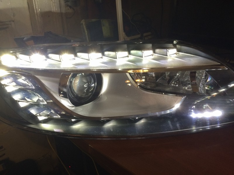

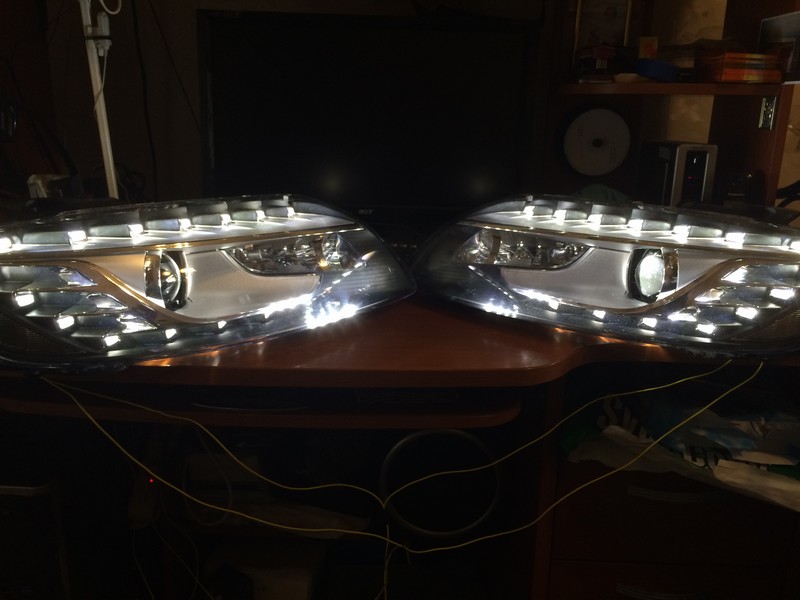

    Для понимания - диоды пошли с 2010 модельного года и схема основная не менялась 2013, 2014, 2015 - другими словами взять авто 2010 года и Вашу 2013 - проводка фар будет одна.
    Последние обновления блока электрики было - 31.05.2010 " 4F0910279AG "
    Так будет проще понять, что, отчеты актуальны и не привязаны к году.
    Далее перестаньте изобретать велосипед - берем схему
    смотрим
    Фишки фар
    Т14/10 (+) блок управления фары дневного освещения и стояночного огня
    Т14/12 (+) блок управления фары дневного освещения и стояночного огня
    Снимаем фишку - и "паралелим" два контакта (протягиваем между ними дополнительный провод "мост" - который замкнет эти два контакта).
    Можно поставить переходную фишку - надоела опция отключили фишку работает по штату......
    Делаем это на двух фишках фар.
    На выходе получаем работающие DRL в одном режиме - полный накал.
    P.S. Программно я лично пробовал на ресте (с последним 09 блоком AG) - у меня все получилось - не знаю, что, за косяк у Вас......
    Делайте значит через 10 и 12 контакт.
