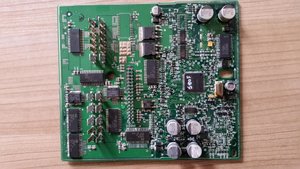

    Сегодня погода дала снять и разобрать J519. Полностью был в воде по края заполнен. Можно ли его ещё спасти? в некоторых местах контакты видно что начали окисляться даже в двух местах ржавчина. Поставил сушить и думал пройтись легко зубной щёткой. Или щёткой можно повредить?:shock:

    промыть надо в спирте/водке/дистиллированной воде (приоритет в порядке убывания) кисточкой/мягкой зубной щеткой (приоритет в порядке убывания) чтобы смыть соли и окислы
    чего гадать мой, суши, ставь, проверяй, там посмотришь :)

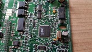

    Что интересно. По фото в блоке использован микроконтроллер без eeprom памяти. Это память, где хранятся перезаписываемые данные. Микросхема eeprom отдельная. Находится справа чуть выше середины, где на плате нарисована стрелочка (soic8, маленькая восьминогая). Если купить б/у блок и перепаять ее со своей платы, то кодировка и component protection информация перекинется на б/у блок :confused:

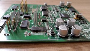

    Как сейчас выглядит

    Как то так :)

    как вариант...только паять и поверять...хз., мож там id контроллера используется в криптозащите...а то как то все просто выходит...
    да и похоже что контроллер програмируемый
