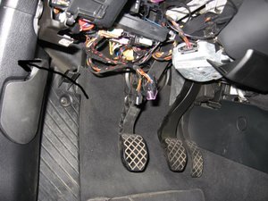

    Вы имеете ввиду именно эту часть снять?

  10. igor33
    igor33 Заблокирован
    19 июн 2010
    19.979
    А6/С6 3.0i Q 05
    Да, эту.

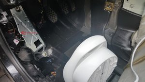

  18. EspNrw
    EspNrw Участник форума
    23 май 2013
    173
    A6 4F 2.7tdi 05bj
    Эти разьемы?
      56,8 КБ
      64
  19. igor33
    igor33 Заблокирован
    19 июн 2010
    19.979
    А6/С6 3.0i Q 05
    Да, эти.
    По хорошему, нужно открыть эльзу и зная какие были глюки, уже смотреть какие разъёмы могло затопить. Или смотреть все возможные пути воды, куда ещё она могла попасть.
