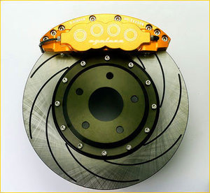

  8. NEMEZZZ
    NEMEZZZ Живу я здесь
    5 сен 2004
    1.414
    575Maranello - продана, урод tdiR)) , 100(monster) задний привод, к26.8 , 2007сс; Ariel Atom фап фап фап
    Ответ: затюнячил тормоза (+)
    ЫЫЫ 350 и кое как в 17-ки....
    зад 330 и 4-х брембы от W220....
    ЗЫ: Ну продаааааааайте впуск от AAN , так потормозить ими хоЦЦА!!!!! :cry2:

  9. pavlenty
    pavlenty Живу я здесь
    1 янв 2003
    2.121
    RS6 4F, Coupe B4
    а вот в данном случае, боюсь переборщил ты с задом :)

  11. NEMEZZZ
    5 сен 2004
    1.414
    ну во-первых вес пестец, во-вторых гонщег пестец 200-0-200...в-третьих пафосный пазёр :love: , ну и в-четвёртых гидроручник.....
