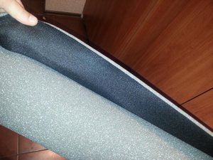

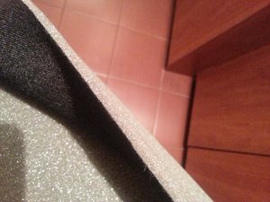

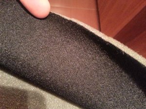

    1) Смотрю товарную накладную: Товар-Автомобильные ткани, Артикул-Чёрная, Модель-Потолочная 5мм,кол-во...., цена-161,54р.
    У тебя Б5,....ткань точно такая как у тебя на потолке (плетение, структура, ворсистость, толщина.....)

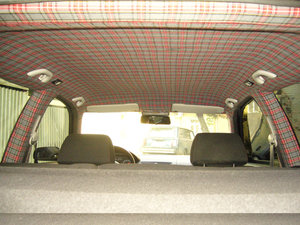

    на предыдущей машине делалл как то так.

    Фото ткани.....на А4 В5 абсолютный аналог оригинала, только черный.
