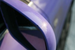

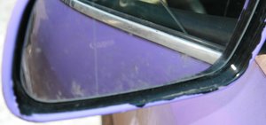

    Ответ: затянул авто в черную матовую пленку

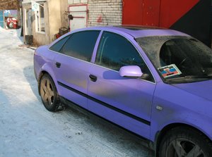

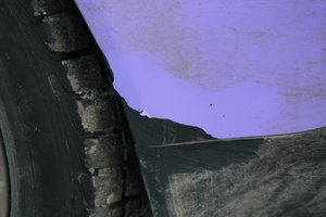

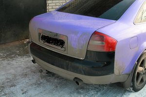

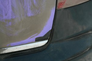

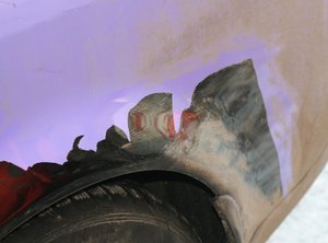

    Просто по предыдущим постам видел что он вам отвечал и подумал что вы обсуждаете поклейку у него, а на фоне предупреждения это выглядит идиотизмом....
    Вообщем никого обидеть из соконфетников не хотел... ниже фотки любуйтесь...

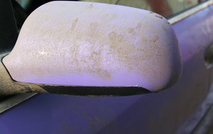

    и еще....
    З.ы. Машина была поклеена полностью включая пороги, ручки... все это поотлетало

    как я понимаю перед оклейкой детали матуються,а на фото виден блеск.

    Как понимаю матить не нужно.... там где пленка легла (капот) ее оторвать не получится просто так... там где не легла обдирается легко и большими пластами....

    остается сказать, что в последнем случае вероятнее всего клеилось "на холодную"... это подтверждается также замечанием про то, что на капоте держится как надо... надеюсь, человек образумится и все переклеет
