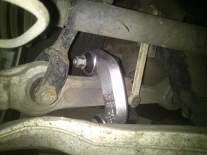

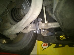

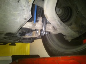

    Менял у себя тяги стабилизатора-в простонародии косточки, поставил TRW, отходили 1500 км и сорвало нижние резинки, покупал в проверенном магазине, вернул обратно-сказали отправят на завод и если признают, что брак, то деньги вернут (46 евро пара). Сейчас поставил lemforder (45евро пара), но мастер на сервисе сказал, что зря я их взял, что теперь качество хреновое, т.к. делают неизвестно где и штамп на них ЕС а не маде ин германи, хотя упаковка солидная и болты крепежные запаяны в пакет, но сами тяги не имеют надписи фирмы изготовителя. Посмотрим сколько отходят. И еще, не нравится мне, что стоят они слишком внапряг, такое чувство, что не родные, хотя номер совпадает.

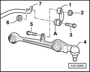

    правильнопоставил?
    Соединение с резиновой опорой. Резиновая опора с напрессованной распорной шайбой -A- должна быть прикручена к стабилизатору.

    Поставил правильно, просто смутило зачищеное пятно на новой детали, на устранение следов литья не похоже, но если так на всех, то буду надеяться, что походят нормально.
  6. ser_gr72
    ser_gr72 Старожил
    23 окт 2006
    28.386
    это кольца затерты
