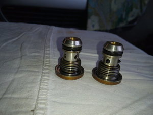

    Да не пугайте вы человека! Никакие поршни из блока не вывалятся! Скорей всего с поршневой всё в норме. (Кстати ремонтные поршни есть, по крайней мере на ААН). Новые гидрики тоже есть в продаже! Меряй компрессию, если не меньше десяти, то даже не заморачивайся, и меняй гидрики. Перепускные клапана из головок - долой! На их место заглушки. Могут тупо сбрасывать давление. Ну Нету этой "хрени" в рядных четвёрках и пятёрках, система смазки такая же! Гидрики такие же!
    А вот дренажные клапана в развале блока (под "пауком"), я бы советовал проверить! Они необходимы. У меня один был засорен кусочками герметика.

  16. Andgey
    Andgey Участник форума
    19 янв 2011
    241
    Украина
    Вот нашёл фото засоренного клапана. Те, чтостоят в развале блока.

  17. XXxSheFFxXX
    XXxSheFFxXX Старожил
    27 янв 2007
    6.077
    Audi 100/45 2.6ABC
    Полезу на неделе в развал. Может и правда клапан какой.
