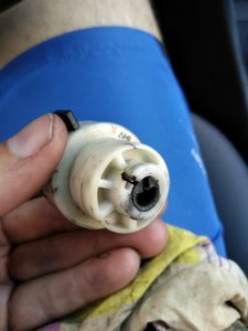

    Спасибо за совет, хорошо что залез проверить, прежде чем что-то покупать. Вообщем причина банальна – контактная группа (на фото), замок и личинка вовсе не причем. Заказал новую оригинальную группу, уже поменял, все работает!!! Всем спасибо за помощь!!!

    поясните, в чем проблема-то была?
    ааа проблема в контактной группе, а то написано как-то по узбекски
