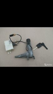

    Ваши варианты запчастей не привезут, на оба доставка от 70 дней, это говорит о том что их в принципе не привезут.
    Посмотрите вот этот номер 119 040 0700 и цена смешная и по идее к вам подойдет

    Вот чё нашел

    Спасибо, тоже смотрел, но ключи не мои...

    Спасибо! Это с сотки? А ключи какие там?

    Да,от С4.Ключей нет.Мой ключ,от а6с4 в личинку входит,но,естественно,ее не поворачивает.

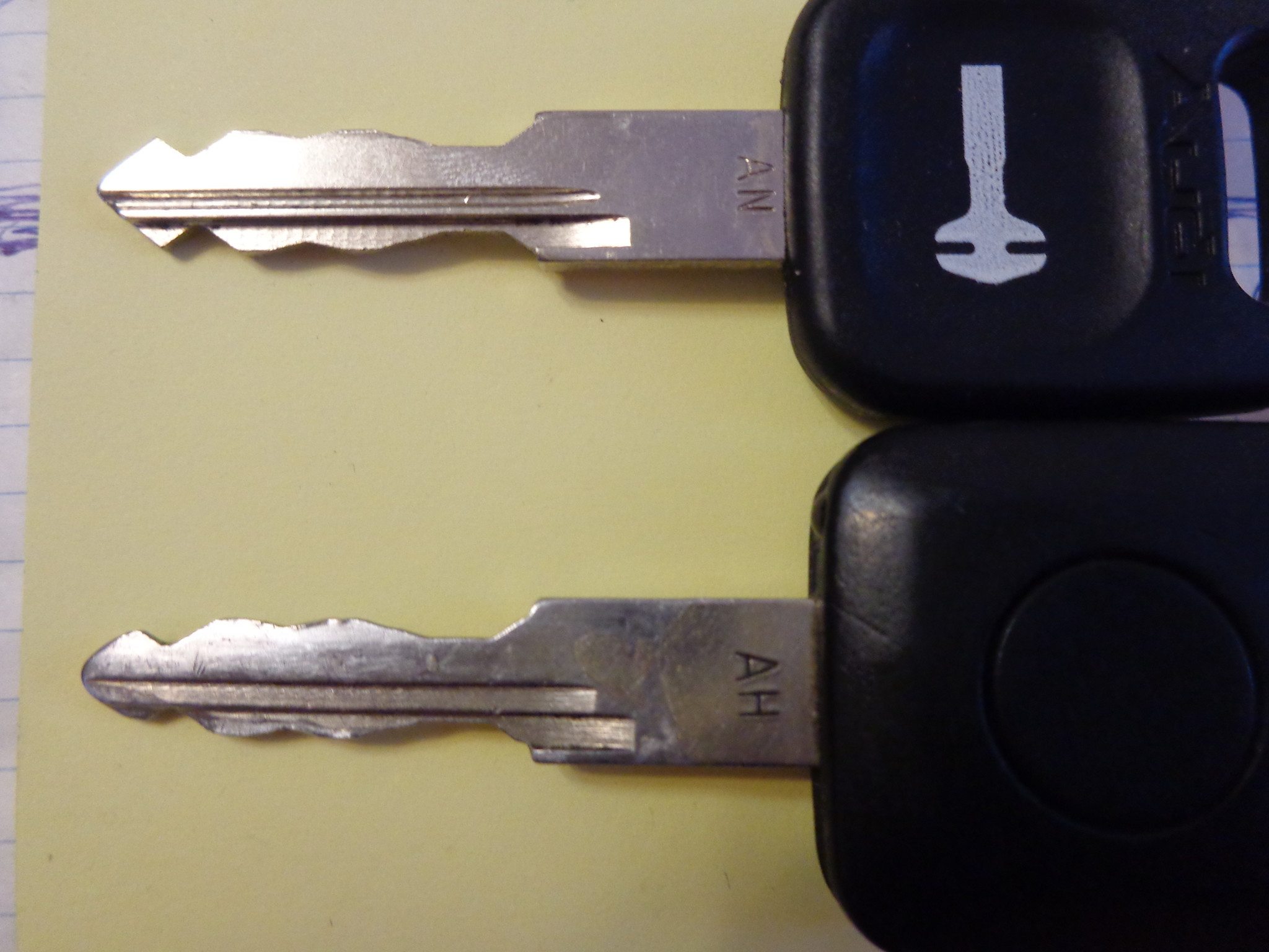

    Видел что ключи отличаются, значит и личинки тоже, у меня плоский, как на фото...

    На таком фото ,с почтовую марку,плоский от круглого фиг отличишь.
    Вот мои.Один не юзаный,второй затраханный бедняжка:)[​IMG]

    Есть замок для А6 С4 с личинками на передние двери и иммобилайзер, но нет личинки на багажник.

    Ну так Ты выложишь все таки нормальную фоту ключа? Не вижу я той нифига.

    Такие ключи на с5.Есть у меня такая личинка.

    Что значит рабочая?Ключ не застревает точно.;)
    Такой у Тебя ключ?

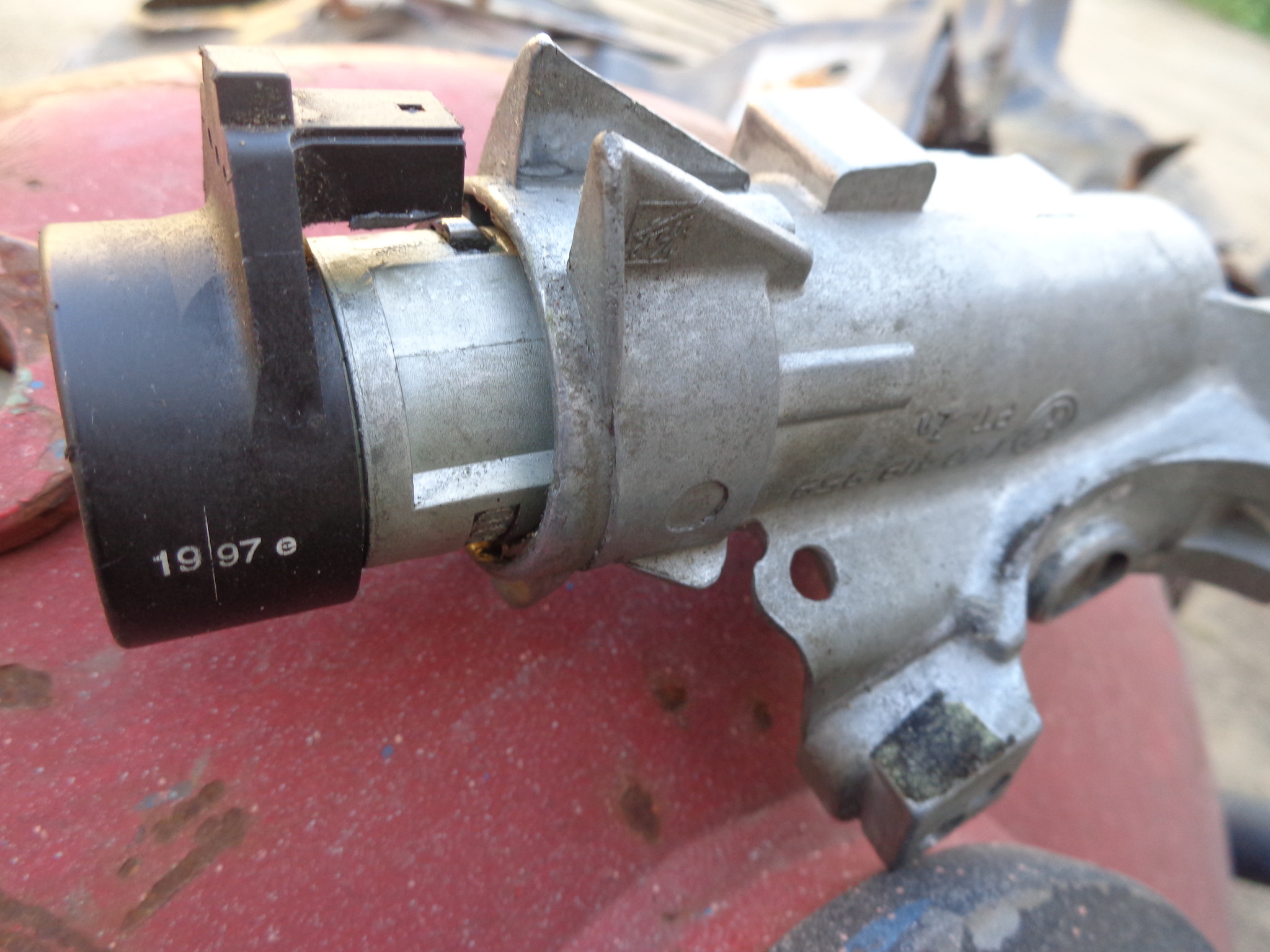

    Мож кому пригодится.Выложу тут,а то сам через неделю забуду как извлечь личинку.
    Это с С5 кузова.

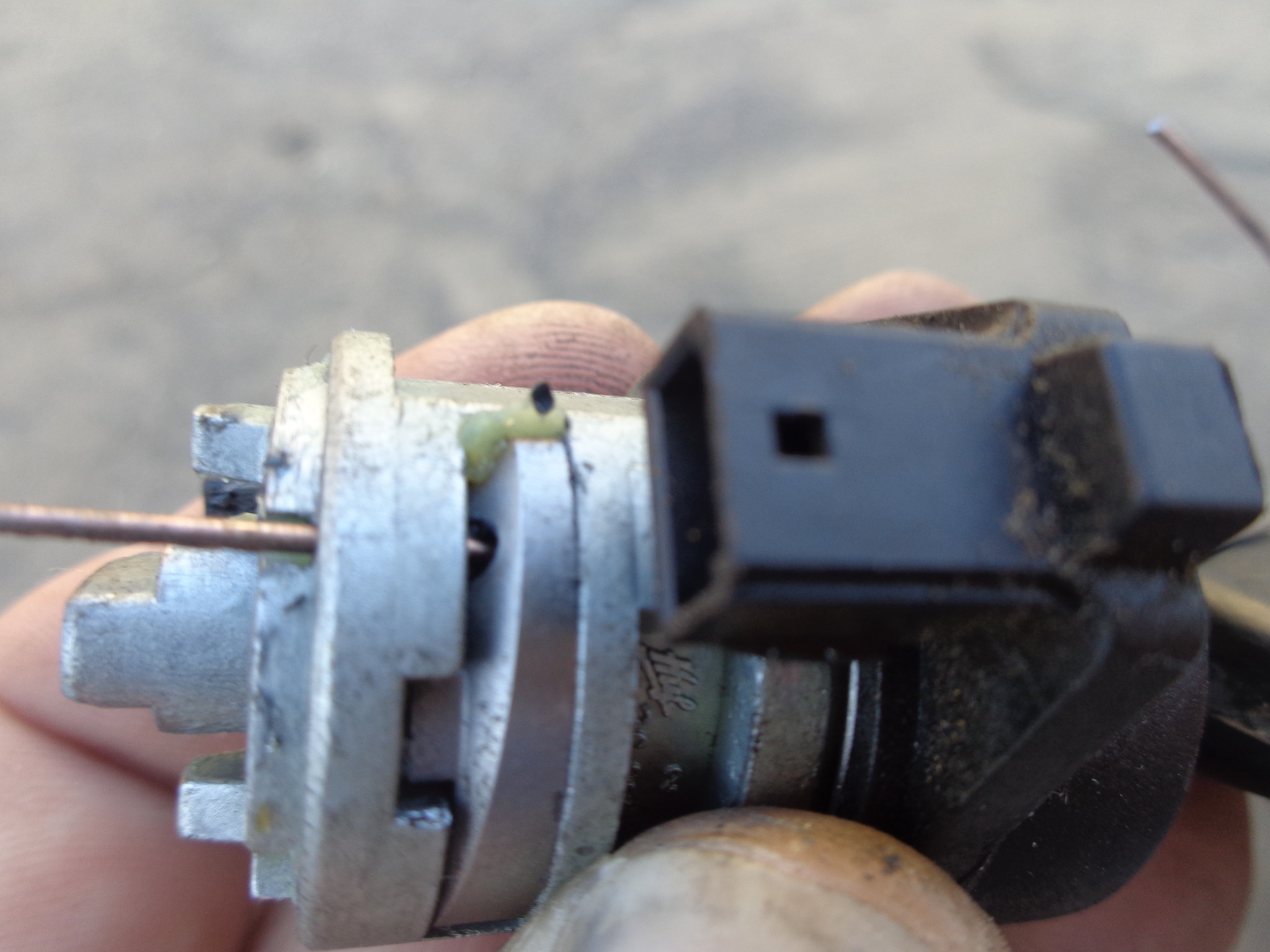

    Вобщем где там внутри меня нереализовался медвежатник.:)
    Методом некоторой мастурбации подергиванием туда-сюда ключа от другого замка удалось провернуть ключ в личинке.

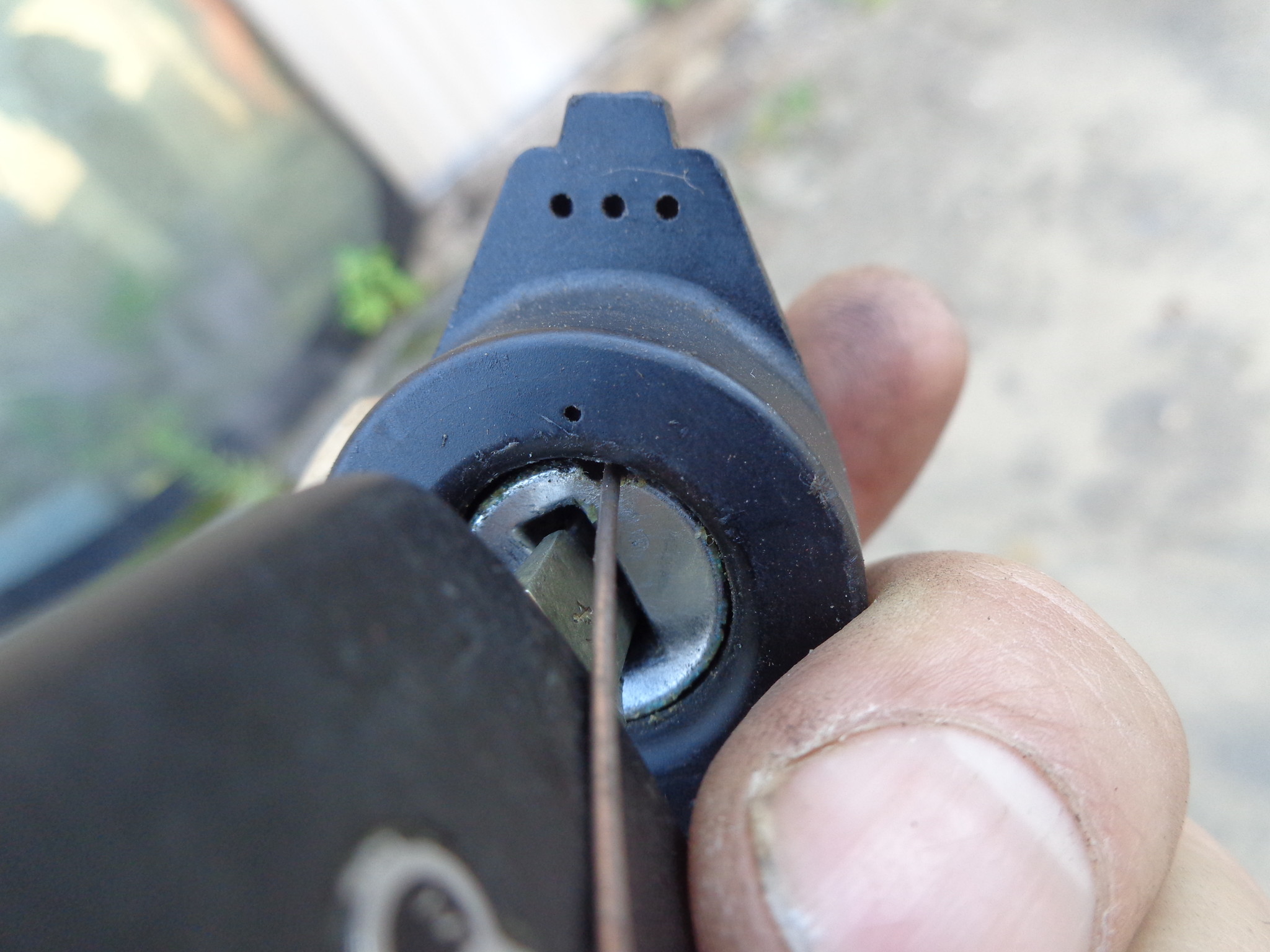

    Дале поврачиваем ключ до совмещения дырочки в личике до точки на корпусе и вставляем в не проволочку
    Тем самым прижмется стопор отвечающий за фиксирование личинки в корпусе.

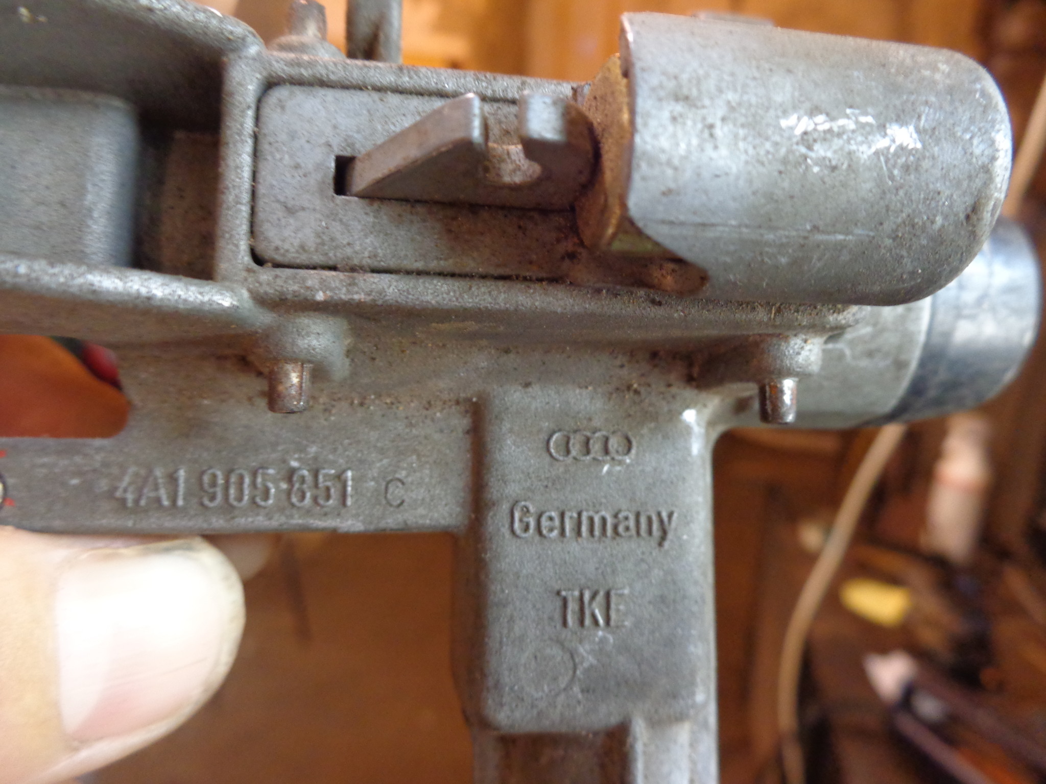

    Вот здесь более понятно как это там происходит

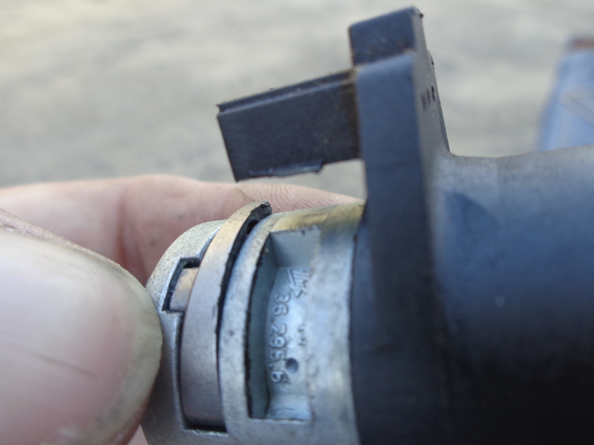

    Вот так она отжата внутри корпуса,когда нет проволочки

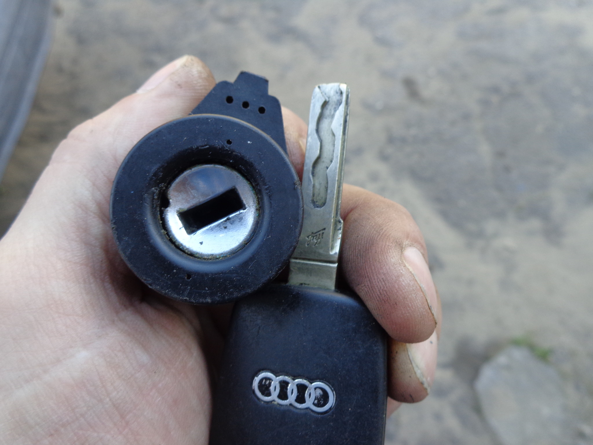

    Ну и далее вынимаем.Это я уже приложил личинку после выемки,поэтому нет провололочки,ключа и видно как выдвинут стопор.

    Да, ключ такой. А что за вмятина на самой личинке, слева?
