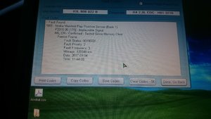

  8. славник
    славник Живу я здесь
    12 май 2013
    1.297
    Марий Эл респ.
    Ауди Q5
    Вот и у меня выскочила данная проблемма с этими заслонками. Поглядел по каталогу и вроде как даже сам механизм с моторчиком можно купить отдельно или я что то напутал?

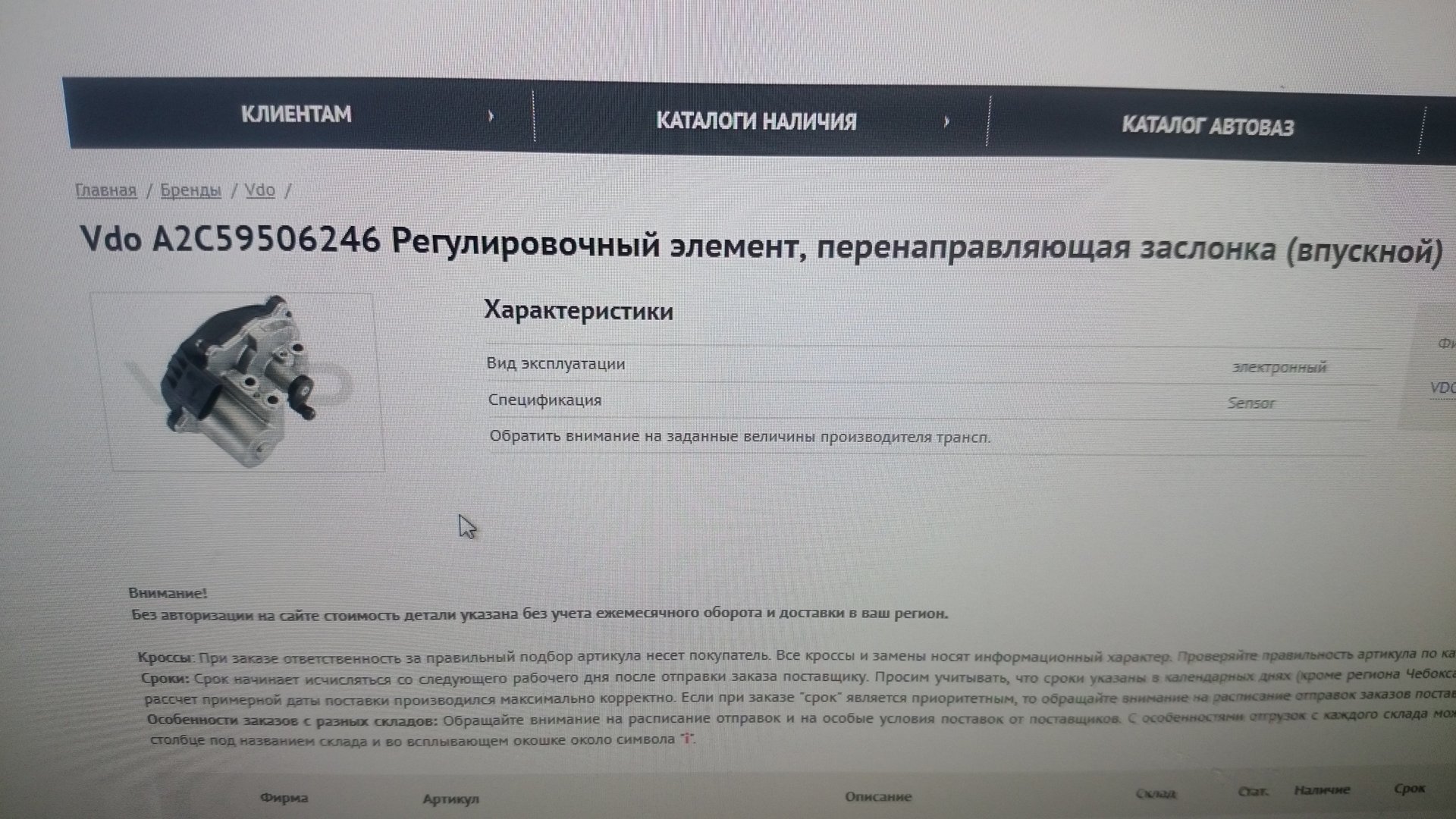

  9. славник
    12 май 2013
    1.297
    Марий Эл респ.
    Ауди Q5
    Я так понимаю это и есть тот механизм который накрывается или механизм заслонок то же требует замены?

  10. ВасиличЪ43
    ВасиличЪ43 Старожил
    19 фев 2015
    7.308
    Кировская обл.
    Безлошадный..
    Да. Изнашивается именно сам привод.
  11. славник
    12 май 2013
    1.297
    Марий Эл респ.
    Ауди Q5
    Получается сам коллектор с заслонками не страдает, а страдает сам механизм привода (пластиковые шестерни)?
  12. ВасиличЪ43
    ВасиличЪ43 Старожил
    19 фев 2015
    7.308
    Кировская обл.
    Безлошадный..
    Ага, ну..
    Там в колекторе ломаться нечему. Всё сделано более чем надежно. Единственное может зарасти продуктами от ЕГР..
