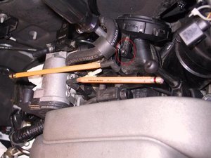

    маленько не понял Вас, куда именно смотреть :(

    Заслонка открывается с помощью вакуума( тонкая трубочка)

    Подскажите, эта процедура обязательна? я их не затыкал ничем, когда снял пшикнуло оттуда=)

    Вы же сами все держали в руках:)
    проверьте не слетела ли тяга(пластиковый "сустав")?

    проблема решена!=) По не внимательности, не одел одну пластиковую трубочку, правда пришлось еще раз снимать коллектор =) Всем спасибо за советы, подсказки=)

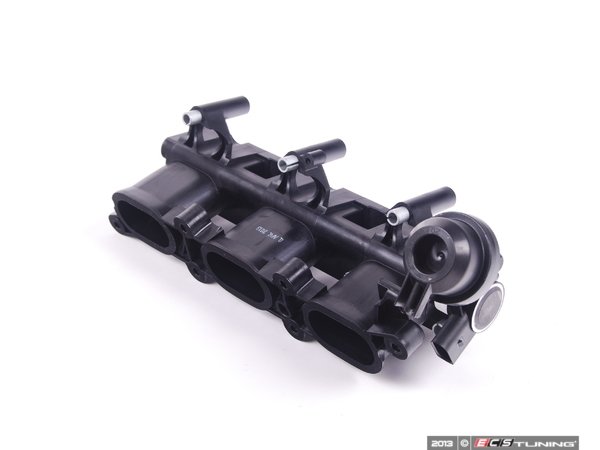

    Добрый день парни! Может кто знает как выглядит Заслонки впускного коллектора на Audi a6 3.2 fsi quattro (255 hp) или номер детали

    06E133125K - левая
    06E133126K - правая
    А вот и картинка
    п.с. а вообще есть такое понятие как поиск :)

    Спасибо большое! Я вообще-то так и вышел на эту тему, вот теперь она стала ещё и иллюстрированная [emoji106]
