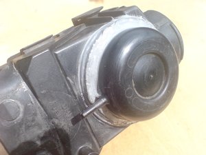

    Двигатель АВТ не работает заслонка з/л при подключении напрямую к коллектору - негерметична мембрана. Пробовал разобрать корпус заслонки и не смог вроде как он не разборный ????????

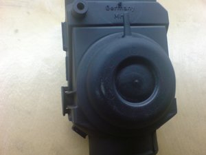

    Только сегодня,разобрал и сделал,действительно разбирается хреново,но разбирается.
    Собрал на бакситке,завтра поглядим что получится, но проверил,работает как часики.

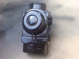

    Ну и напоследок.
    На той фотке где матовый, это прокрашен антигравием, тонким слоем (чтоб скрыть риски которые остались после шпаклевания,и чтоб придать поверхности шагрень)
    Там где блестит, это покрашен матовой краской (краска не высохшая и поэтому ещё пока блестит)
    Резюме, если незнаешь, то колхоза невидно:D

    Эта резинка в экстримальных условиях (давление 10-16 атм., перепат температур, газ (с маслом)) выдерживает 2-3 года, а здесь райские условия , лет на 7-10 хватит:D а потом видно будет.
    Да и знамши там делов немного;-)
