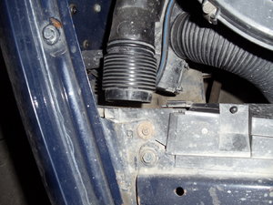

    а кто знает в каком положении должна быть эта гофрочка, так как на фото, или выдвинута вперед, к фаре, чтоб появились отверстия по периметру?
      399,4 КБ
      829

    На задней крышке правой фары должна быть дырка, туда вставляется эта гофра. Воздух берётся из фары.

    у меня там нет дырки(( что делать?
