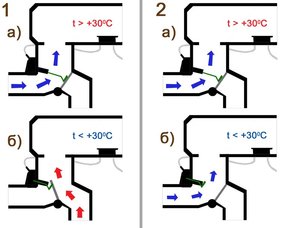

    Сегодня отрегулировал терморегулятор, который находится в корпусе с воздушным фильтром. Отрегулитровал приблизительно на +30 градусов, т.е. рычаг (зеленого цвета на рис.) начинает отходить при t < +30 градусах, тем самым освобождая заслонку ЗИМА-ЛЕТО для подачи теплого воздуха с коллектора. НО, дело в том что рычаг отходит, а вот заслонка остается на месте (рис. 2б), рукой она сдвигается легко. Закрыв крышку с фильтром и через некоторое время проверив - заслонка там же, хотя рычаг еще отодвинут. За счет чего она должна открываться? Может рычаг как-то должен цепляться за заслонку (у меня он просто её подпирает).
    На рис. 1 отображено как должно все работать, а на рис.2 как работает у меня. Рычаг - зеленого цвета, заслонка - серого цвета.
    Прошу вашей помощи, т.к. холода на подходе :)

    Ну вроде сам то и ответил.
    А что, рычаг не к чему зацепить на заслонке?

    Чисто теоретически: может, там возвратная пружина должна быть, которая заслонку к рычагу подпирает.

    Так и оказалось, что на заслонке отломлен крючок, за который должен крепиться рычаг. Соорудил самодельный крючок из проволоки. Но чтобы добраться до заслонки пришлось изрядно попотеть, кожух разбирается с трудом, можно ненароком сломать защелки. Отрегулировал на +18..+22 градуса (ориентировался на среднюю комнатную температуру с открытой форточкой). Теперь заслонка открывается и закрывается, проверил на работающем авто. Первые ощущения: на улице +6 градусов и уже после 20-30 сек. прогрева, машина ехала без провалов, раньше на холодную были небольшие провалы и разогреваться приходилось (при такой же t) около 2-3 минут.

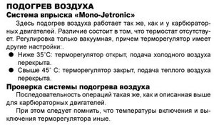

    цена оригинала больше 1килорубля ;) зачем менять, если его можно отрегулировать.
    про +20 для карбюраторов написано в мануале (см. фото)

    Snick для моно-кастрюль у меня такие данные из мануала.
