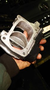

    Всем привет! Нужен совет: переодически появляется ошибка с чеком о "датчик положения заслонок впускных каналов" (U11F900)
    Мне её разобрали, почистили от сажи поставили на место, но ошибка не пропала. Скажите кто понимает существует ли отдельно какой-то сам датчик на неё или он целиком в этом корпусе с самой заслонкой? И ещё скажите пожалуйста програмно отключают эту заслонку или только вихревые?
    Код мотора: CRTC (3.0TDI)
    Номер корпуса заслонки: 059 129 593 s
  2. Melkon&Ratkov
    25 фев 2014
    8.571
    Это либо проблема в проводке либо замена модуля заслонки ну или программное его отключение. Как было всю жизнь на всех моторах ТДИ .
