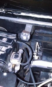

    привет всем столкнулся с проблемой запотевания стекол, нашел я заслонку рециркуляции воздуха она при включеном климате чуть чуть приоткрыта у меня а когда включаю рециркуляцию на климате заслонка хорошо закрываеться, прочитал всю тему и запутался - говорят мол слетает пружинка к которой можно подобраться снимая бардачек, только я не могу понять принцип работы заслонки возле испарителя есть вакумный клапан который я понял и управляет заслонкой я когда снял с него шлангочки и начал дуть то заслонка открывалась, и наоборот, так куда мне лезть менять сам клапан или всетаки лезть искать пружинку под бардачком? Или там вообще две заслонки одна видна в подкапотном отсеке которая отвечает за воздух с улицы и там вакумное управление и другая находиться под бардачком и там какое управление? Под бардачек я еще не лез а вот первую заслонку что видна возле салонного фильтра закрывает хорошо при нажатии рециркуляции а вот открываеться чуть чуть...

    Эта заслонка как качелька, когда в салоне закрыта, то снаружи под капотом она открыта, т.е. забор воздуха идёт с улицы и наоборот, когда в салоне открыта, например при нажатии кнопки рециркуляции, то снаружи она закрыта, забор воздуха идёт из салона, при этом стёкла запотевают. Если слетает пружинка, то заслонка в салоне постоянно находится в приоткрытом состоянии, от чего так же окна будут запотевать. У неё всего два положения, либо закрыта из салона и открыта под капотом и наоборот, никаких чуть открыта, либо чуть закрыта быть не должно. Так что смотри сначала пружинку

    еще вопрос по поводу заслонки рециркуляции пружинка та что слетает с заслонки за бардачком вдияет на открывание верхней заслонки? я смотрел там воздушная тяга у меня ета заслонка только приоткрывается хотя если дунуть в шланг то хорошо открывается или у меня вакумный клапан не срабатывает? к вакумному клапану два шланга подсоединяются или три а то у меня один выход свободный

    Один должен быть пустой

    Ну как влияет , для чего мы её устанавливаем на место, она и открывает.
    С клапана не дует , а вакуум.:)

    значит она у меня слетела или просто нет раз верхняя заслонка еле открыта, все я понял принцип заботы пружина открывает а вакумный клапан закрывает, спасибо буду ремонтировать:beer:

    спасибо за советы разобрался слетела пружинка наверное стандарт у всех лопнул пластин в креплении вверху пружины поставил все заработало
