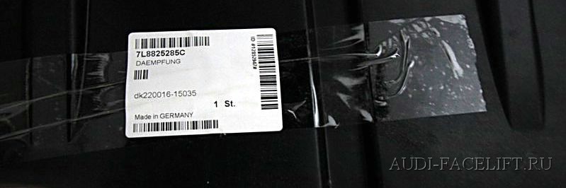

    7L8825285C - PR-VJ1,VJ4,2K1,2K2,2K7,2K8,VJ2,VJ3 - это 4L
    и
    7L8825285E - PR-2K9 - это V12
    По ЕТКЕ должна встать.

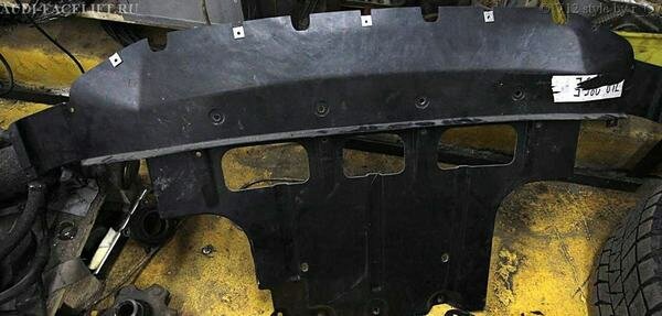

    Практически одинаковая! Номера одинаковые... Но есть небольшие отличия по передним креплениям! когда себе подломал, заказал по номеру который был на старой, а пришла простая не с-Лайн...

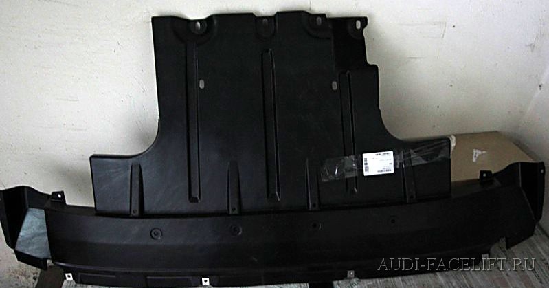

    Т.е. ты заказал по номеру: 7L8825285C и пришла не S-line ?
    Вот я брал на S-line рест. 7L8825285C:
    Все ок.

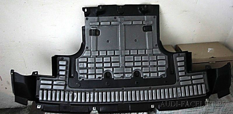

    А отличия от V12 - 2.
    1. Там где круглые заклепки там дырки под саморезы (т.е. в теории можно было не менять).
    2. Нет наполнителей для впитывания жидкости.

    Иркутская обл.
    Встает 100% только надо дополнительные две точки крепить передний фартук с-лайновский которых нет на простой защите...
