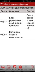

    защита компонентов , как ее обойти или снять ? А5 2012 г.в. В Родной блок климата попала влага после химчистки.
    Климат контроль приобрёл с таким же номером , сейчас работает в одном режиме( Вася не видит его и пришит «включена защита компонентов )
    Прошу помощи

    Не знаю, как сейчас, но в 2013 году, когда я доустанавливал доп. оборудование у прошаренных ребят с клуба, мы ездили к дилеру и снимали защиту компонентов на новых блоках. Помню, что печка работала в двух режимах - либо выключенное состояние, либо включенное на максимальной температуре и скорости обдува. Весело я тогда добирался до дилера)) То жара, то холод...

    Да если у вас есть одис который поддерживает удалённое Кодирование.
