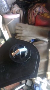

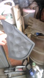

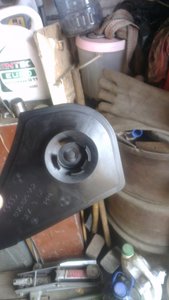

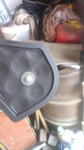

    Обнаружил, что облицовка днища зачастую отваливается из-за того, что отлетают пластиковые щитки, которые крепятся на защёлках. Фото прилагается. Я решил данный вопрос следующим образом. Просверлил в центре отверстие, купил в строительном магазине зажимы "бабочка" подходящего размера, заменил в них крючки на болты, продел сквозь просверленные отверстия. Теперь пластиковые щитки держатся не только на защёлках, но и на зажимах. На фото всё видно. Кто сталкивался с таким - поймёт.

    В результате что имеем. Родная фетровая облицовка, покрытая антигравийкой Body (по 1 баллончику на сторону - 2 облицовки - 4 баллончика). Далее пластиковые щитки, доработанные с помощью строительных "бабочек". Результат: лужи теперь нипочём, фетр не размокает, облицовка не отваливается. Передние подкрылки спереди тоже подкрепил тремя саморезами в тех местах, где они вообще НИКАК не закреплены. Правда я это сделал штатно. То есть в пластиковых спойлерах переднего колеса проделал квадратные отверстия, в них вставил родные пистоны (такие же как вставлены для крепления локера к кузову), а уже в них вкрутил родные болты, предварительно проделав дополнительные отверстия в локерах. Результат: зимой не задирается передний край локера.
