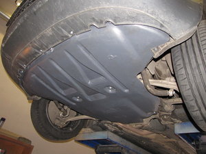

  19. horrido
    horrido Участник форума
    17 ноя 2007
    220
    Калининградская обл.
    была A4/B6 1.8T 02
    Поставил себе защиту в Риге. Очень доволен. Рекомендую!
      109,2 КБ
      1.465
