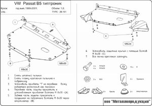

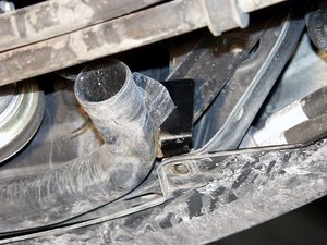

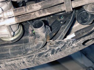

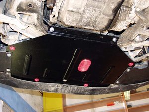

    отчета не было! в общем сегодня наступила небольшая ясность. и так из фирмы производителя защиты ШЕРИФ прислали ответ, что мол действовать по инструкции от PASSAT B5
    приехал к своему механику, но говорит всё понятно, токльо на моей машинет нет этой трубы и этого крепления трубы, за которое предлагают прицепить прихваты от защиты. почему трубы и крепления нет - не понятно. на предыдущем кузове B5 такая труба есть, может быть есть и на моей, но именно у меян её нет. кто-нибудь что-то может мне прояснить что это за труба такая и должна ли она у меня быть?

    я те грю это интеркулер (вроде) на атмо моторах ее нет естественно
    от б5 точно не подойдет - пробовал

    на амв идет защита от пассата и ни какая другая. встает без переделок и сама состоит из двух частей

    проблема в том что у меян впереди вообще не к чему крепитьк роме платмасового корпуса генератора. может докупить мне крепежи для этого интеркуллера, приделать их и к ним прилепить защиту?

    сам не смотрел - но снизу идет не пластиковая - а железная труба (для интеркулера) - вполне кстати толстая и внушительная.
    думаю на ALT она тоже есть по дефолту как-бэ

    у меня этой трубы интеркуллера просто нет. защиту сдал обратно в магазин, потому что устал с ней мучаться

    самый лучший вариант - самому изготовить кронштейн под нее

    ага - я к себе под бампер тоже тут залез - нету трубы :(
    вообще не к чему цепляться... никто толком про ALT не сказал еще - какую защиту покупать :(
