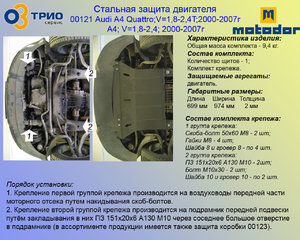

    Нашел я эту защиту, обещали привезти через недельку в москву. Действительно на кватрового америкоса. Стоит 2230. Посмотрим что получится. Даже фото мне прислали. Выложил его. Есть еще у них и на коробку. Пока не стал брать. Может кому и поможет моя инфа. Сам до этого не мог найти защиту.

    как поставишь - отпишись! у тебя с автоматом?
    смущает что они там на воздуховоды никидывают...их не оборвет если чирнешь обо что-то? стремно как то

    Не, "Шериф" красивее будет, еще и вока закрывает что бы подкрылки об колеса не терлись.

    Да, как-то ненадёжно.

    воздуховоды - это металлическая труба которая связывает концы лонжеронов, ну и по совместительству воздуховод. Больше там железа нигде нет.

    я видел на пиндосе что защита прикреплена именно к бамперу, а не воздуховодам

    Там спереди или варить кронштейны или только на один центральный болт крепить, что для защиты тоже не очень надежно. Предложенный вариант крепления надо смотреть вживую. Крепление в любом случае на переднюю трубу, воздуховод, что спереди, что так. Поэтому заводская защита от роспакета композитная, но и цена жесть соответсвенно.
    Как приедет посмотрим что это такое. У Anti-Fil вроде такая стоит, он дал намек я ее и нашел в Москве.
