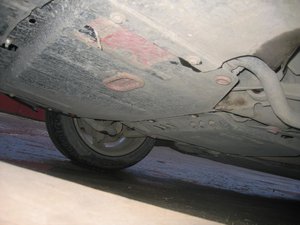

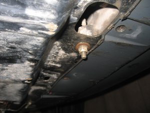

    Ничего проблематичного, кроме сварки)
    К нижнему квадратному патрубку привариваются болты и все. А так металл не ставится.

    Защита от А6 ..141 последние вроде

    Иначе никак. 100 %
    3 вида защит перемерил. Тока от А6. И сосваркой. Ну нету там креплений.

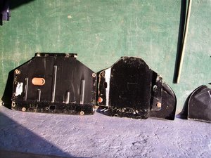

    Да на коробку отдельно. Она без проблемм ставится, единственное это надо гайки на 17 подложить чтобы к автомату не прижималась. За все в рязани 5000 отдал. И резинки плотные надо между зищитой движка и стабилизатором проложить, чтобы бибрации не было. по зиме актуальна и летом бывает с таким клиренсом тяжеловато.

    Да, имено патрубок который идет от турбины к интеркулеру. Дороги вообще никакие,особенно во дворах, да еще в деревню приходится пробираться. Несколько раз бился защитой,давно бы картер на свалку выкинул. На счет ставить не ставить спорить не буду. Жил бы в германии вообще такое в голову не пришло. Это РОССИЯ! У нас и разгоняться то страшно по таким дорогам.

    Вот и я про то. На брюхе ползал за Равчиком 4 по глубокому снегу. нормально вроде, пластик остался бы. Вот так все по отдельности выглядит
