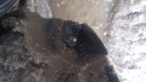

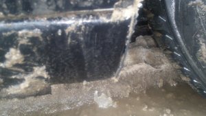

    Я себе летом сам сделал такие пластмаски. Даже и не знал, что есть оригинальные. Взял подкрылок от Таза - вырезал и феном придал нужную форму. Пока держатся. Выглядят также как на фото. Прикрутил нижним болтом подкрылка, а между ними обычный черный силиконовый герметик положил, чтобы не оттопыривались.

  14. Chunakovv
    Chunakovv Живу я здесь
    6 апр 2012
    2.604
    Саратовская обл.
    А6/C7 3.0 TDI
    Сделал фото. не очень хорошо видно правда.
