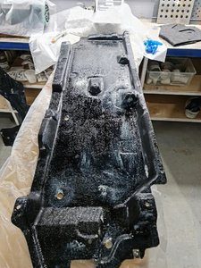

    Можно спорить долго но факт защиты в том что у заводской при наших дорогах отсутствует прочность.
    Что валенок под двигателем что вдоль боков.
    Поменяв за 100 тысяч 2 раза боковые решил модифицировать.
    Снял помыл, просушил.
    Пропитал эбоксидкой .
    Теперь и жёстко в меру и воду не берет.
    А под двигатель и коробку кинул по листу стекломат 450 грамм на метр.
    Цена вопроса 5р на весь авто и день заморочек.
    Каша снежная не пристает камушки не пробивают как было в районе передних колёс.
    Пусть чуток не эстетично но снизу зрителей не много. Кому интересно фото пришлю

    Вот то что было в работе. Когда делал.
    Через пару недель хочу доделать одну часть так как оказалось слишком большого куска небыло а не заметил.
    Купил новый весь процесс выложу.

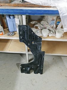

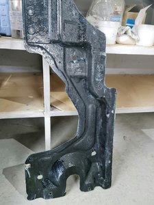

  8. Мединский 11
    Мединский 11 Новичок
    21 дек 2018
    13
    Ростовская обл.
    Сори не часто тут отвечаю вышло 2 пары фото
    Кстати проехал за неделю 5 тыс с Ростова на Питер и обратка.
    Итог тестов такой, легкий налёт песка и не более.
    Снег каша не пристаёт ВООБЩЕ.
    ПОД ДВИГАТЕЛЕМ щит стоит тож чистый прямо не вериться.
