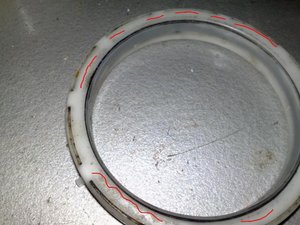

    Читаю и "ненарадуюсь", не у меня одного :cool: такой жоп! :D Думаю, что проблема в сжимаемости корпкса подшипника
    и как следствие его подклинивание
    Даже если заказываю оригинал, приходит вот такое
    Почитал про оф.поставщиков VAG, пишут что на конвейер подшипники поставляют: FAG, SKF, INA. Недавно брал ступичный SKF. В сервисе знакомый хвалил фирму. Решил заказать и опорный SKF (номер VKD35021). Придёт, буду менять. Это ж невозможно слушать! Особенно когда на месте выворачиваешь, стыдно такие звуки издавать! :hot: Только вот тренировать норматив по снятию-установки стойки, уже надоело выполнять. Может и вправду попробовать через верх снять? Народ пишет, что такое - вполне реально.

    Загадочные события, продолжаются!:D Пришёл вчера заказанный подшипник фирмы SKF № по каталогу VKD35021. Упаковка серьёзная, но пакетик почему то не запаян.
    [​IMG][/url]
    Ну да ладно, вынимаем Выглядит внушительно: пластик корпуса явно плотнее и жёстче, ярко проглядываються рёбра жёсткости на нижней части и по весу - тяжелее "безымянного оригинала" предшественника. На корпусе есть опознавательные данные, но только не те что на коробке!:hot:
    Это какой то бред. Заказываешь оригинал VAG, приходит безымянное га*но, Заказываешь SKF, приходит FAG. :eek: Они там что, переженились все? Или поставщик на складе по коробочкам раскладывает чё под руку попадёться?
    :D
    Как "оригинал" он не продавливается,
    буду ставить. Если гавно, верну в магаз

    Поставил сегодня SKF (VKD35021). Один хрен - скрипит:hot: Какой то жоп :mad:

    Там "мест" то, и нет больше никаких. Опора сама, вся какая та непонятная стала. На внутренней поверхности (куда шток аммо входит) царапины какие то и резина начинает морщиться.... Поменяю её, благо её быстро скинуть можно.
