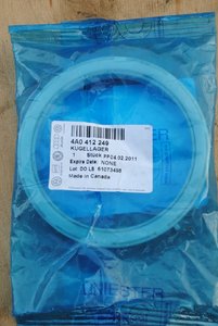

    Но опять же непонятки, на бумажке которая наклеена на упаковку (синий пакет) написанно made in Canada, а родина FAGa именно там.
    Завтра в гараже по лучше посмотрю упаковку, может и фоткну за одно.

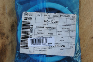

    Я тоже тогда фоткну, что мне экзист привёз, за эти же деньги (заказывал VAG)

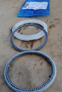

  12. Лёхан
    Лёхан I'm here for a long time
    10 янв 2007
    11.943
    Тунис
    A6
    Самое хреновое, что на момент заказа, экзист ничего из нормальных производителей не предлагал, (FAGа вообще в списке не было)
    Хорошо, что заказал только один, и тот купил в запас, так как те, которые стоят на машине, чувствуют себя прекрасно.

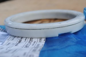

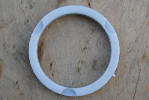

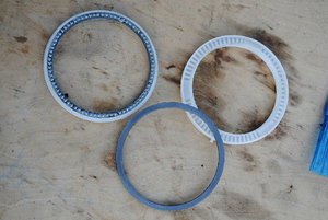

    Лёх, а на нажатие как работает? Зазор остается?
  14. Лёхан
    10 янв 2007
    11.943
    Тунис
    A6
    Да Жень, зазор остаётся.
    Я ещё вот что думаю, если у кого то при сжатии зазор пропадает, это только лучше, пыль-грязь во внутреннюю часть попадать не будет. а то, что пластиковые половинки подшипника будут тереться друг об друга, это на свойствах не отразится.
    А если кто уж больно мнительный, ни что не мешает разобрать свой родной подшипник, и в пластиковые обоймы вставить кольца и шарики из нового.

  20. Лёхан
    10 янв 2007
    11.943
    Тунис
    A6
    Жень, тёмные кольца на моих фотках, это обоймы подшипника, и они из термообработанного металла. И конструкция пластмассового кожуха (белого) такова, что сжать чтоб пропал зазор НЕВОЗМОЖНО.
