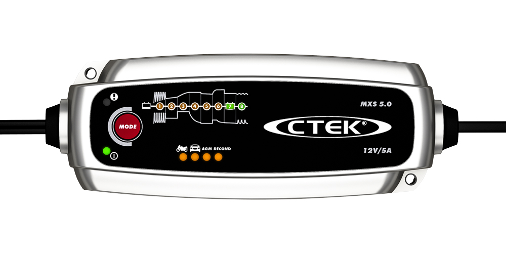

    Приехала ко мне штуковина. Вопрос. Ну и как заряжаем по правильному?
    Цеплять буду крокодилами на клеммы под капотом. Машина на улице, там -25.. Так что пока по-простому.
    У меня аккум два раза за месяц высаживался так что завестись не мог.
    Какой правильный алгоритм зарядки мне надо выбрать?
    P.S. подключил, многократным нажатием выбрал чтобы горели "авто"+"AGM"+"RECOND".
    Он как-то прямо я даже не успел заметить когда встал на 3 этап зарядки.
    Проверил приложением от сигналки. Напряжение обычное 12,5. Пошел домой.
    Через 5 минут посмотрел - 13,4V. Еще спустя 5 минут - 14,3V.
    Ну значит процесс идёт. Будем ждать.

    Дык вроде режим "RECOND" для "AGM" батарей не подходит так как напряжение до 16 в поднимает, а они вроде к этому особо положительно не относяться!
  20. Adeptus
    Adeptus Новичок
    6 дек 2020
    92
    AUDI Q7 2020 рест 3-х литровый дизель
    поддержу... когда кстати свою зарядку CTEK покупал, продавец очень развернутую консультацию провел и сказал что если аккум AGM, то не в коем случае не ставить на RECOND... повышенный вольтаж за раз не убьет аккум, но ничего хорошего ему не будет... и вроде как на автомобилях где с завода стоит AGM аккум установлен контроллер заряда настроенный именно под этот тип аккумулятора, что бы при эксплуатации автомобиля не происходило завышение вольтажа при его заряде.
