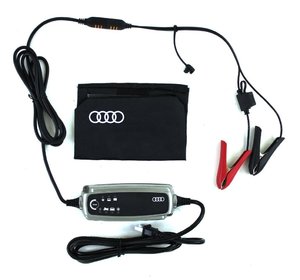

    Да, я купил родной Ауди у дилера.

    У дилера, это тот же СТЕК, оранжево-черный, с зимним режимом зарядки (снежинка) - это и есть режим зарядки AGM. Заряжаю прямо на улице зимой, но только на теплый аккумулятор.

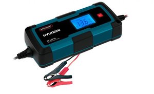

    http://www.portativtv.ru/product/us...versalnoe-akb-hyundai-hy-400-612v-4a-9stadij/
    Пользуюсь этой моделью. Предназначено для WET, MF, AGM, GEL и свинцово - кислотных батарей. Есть зарядка с таким же названием HY 400 в новом корпусе но оно предназначено для зарядки аккумуляторов ёмкостью до 80 Ач, в старом корпусе до 120 Ач.
    Ценник соответственно разный.
    Пробеги у меня небольшие, заряжаю в гараже один раз в месяц.

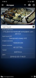

    Доброго времени суток !! EXMO подскажи , пожалуйста !! Приобрёл OBDeleven Pro , ещё не со всем разобрался. Объясни , пожалуйста , мне чайнику , куда там залезть , чтобы прописать новый акб !!!

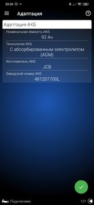

    Добрый день. Сейчас не около авто. Посмотрел в истории приложения по этому действию. См фото. Выбрал авто свой, далее блоки управления, там блок 19, адаптация, адаптация АКБ и далее выписывает новое значение. Я покупал такой же АКБ.

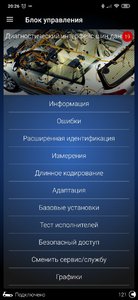

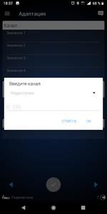

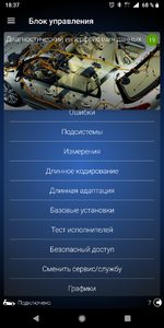

    После выбора блока 19 у меня есть только длинная адаптация и когда я её выбираюто предлагает ввести номер канала от 0-255.

  20. exmo
    exmo Завсегдатай
    22 авг 2016
    720
    Q7 NF TDI
    У меня так. Сделал скрины. После смены нажимаем галочку в зеленом кружке. Код у меня не спрашивает.
