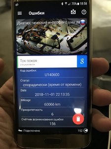

    Сейчас сходил и проверил на ошибки. Есть пару ошибок и одна из них связано с напряжением. Вторую ошибку я незнаю.
