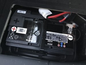

    А где он (аккумулятор) у нас стоит?
    Глянул под капот, там нет, где его искать? :)
  14. Verk
    Verk Живу я здесь
    8 дек 2011
    1.786
    Татарстан респ.
    A6 Allroad 55 TDI
    Под ногами пассажира.

  20. Sergeyk1
    Sergeyk1 Живу я здесь
    18 сен 2015
    1.042
    Q7/4M 3.0 TDI
