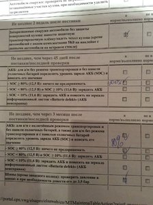

    Относительно нормальный заряд для дизельных Q - 12,5V. Согласно таблице инспекционного сервисного листа выдачи авто. См фото.
    Раз в три недели или если много молотит Вебасто, подзаряжаю. Зарядное Bohsh C7. Неплохой зарядник. Заряжает малым током. Напряжение при заряде около 13,5V.
    Есть Защита от переплюсовки. (Уже раз спасало). И режим заряда наших AGM аккумуляторов.
    В настоящее время заряд аккумулятора в нормальном состоянии 12,7/12,9V.

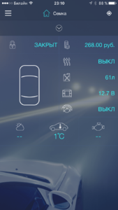

    У меня в приложении Пандора показывает (когда машина стоит под охраной) примерно от 12,4 до 12,1 (по времени убывает до 12,1). Скажите, это нормально или нет? Выше 12,5 не видел (когда авто под охраной). Максимум машина стоит в тёплом гараже без движения 1 сутки.
