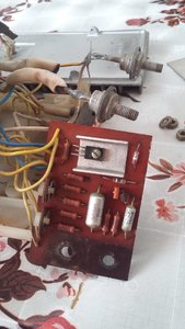

    Прозвонил транзюк по твоим прежним подсказкам,- всё в порядке. Но у меня стоит КТ815В. А вот из двух диодов Д242б один умер.
    Может из-за него ЗУ перестал работать?

    Это не выходной транзюк. Выходной стоит сверху на радиаторе. Который круглый.
    Да, может. Это же выпрямитель полумоста.
    Но если там выбит диод - скорее всего выбит и КТ803. Попутали полярность при подключении, походу...
    Либо проверяли зарядку на искру, как это обычно делают повсеместно незнающие суть процесса юзвери.
    С ЗУ подобного типа этого делать категорически нельзя.

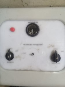

    20181209_191250.jpg ща вот какой подогнали, СССР

    Самое простое - предохранитель Ампер на 8-10.
    Главное, потом в процессе юзания, не заменить этот предохранитель гвоздём - как это обычно делается. :D

  13. АнОд
    АнОд Завсегдатай
    20 янв 2016
    548
    Краснодарский край
    100C4 2.3 AAR 92г. АКПП Карб. ГБО
    А куда его впаять? На выход?
  14. Woffka
    Woffka Старожил
    9 апр 2011
    12.832
    Казахстан
    A80 B4 ABT 2.0 92г
    Естественно. В разрыв плюсового провода, что идёт на АКБ.
    ЗЫ. Судя по схеме, выходной транзюк не изолирован от корпуса. Поэтому к его пробою может привести простое касание конца плюсового кабеля на корпус ЗУ.
    Следует это иметь в виду при работе с ЗУ.
    Я бы изолировал от радиатора корпус КТ803 - для этого потребуется лишь тонкая слюдяная пластина под транзюк и диэлектрические втулки под шляпки крепежных винтов. Ну и чуть термопасты. :spy:
