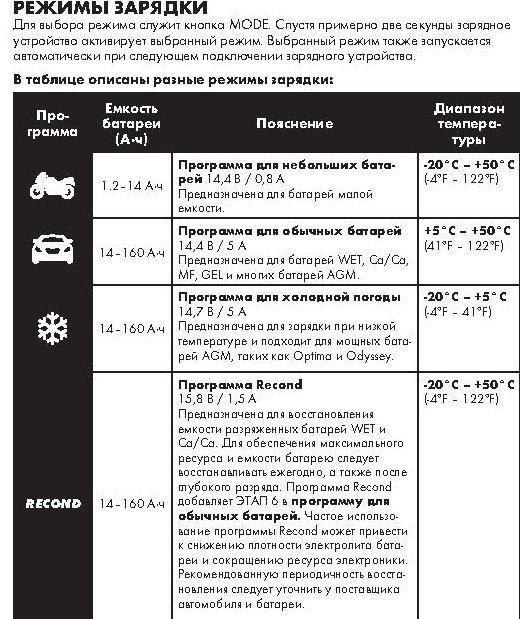

    Поскажите - чем отличается Зарядное устройство СТЕК MXS 5.0, 12В, 5А, 1,2-110Ач (160Ач)
    http://www.ctek.ru/podbor.php?dev_id=88
    от оригинального зарядника АУДИ
    (Три режима полностью автоматической зарядки, в том числе, зимний (ниже +5С)Защита от перегрева.
    Возможность зарядить аккумулятор, не снимая его, подключившись к специальным клемам под капотом автомобиля.) ?
    Если приглядеться внимательно к оригиналу АУДИ - то на самом деле это и есть СТЭК MULTI XS 3600 .
    http://www.ctek.ru/podbor.php?dev_id=65
    КАКОЕ ЖЕ УСТРОЙСТВО КУПИТЬ для своего 110А АКБ, для профилактической подзарядки не снимаю с авто ?
    Оригинальное или новое СТЕК MXS 5.0 , как более новое в разработке?
    Разница в цене 1500р.

    MULTI XS 3600 - Зарядное напряжение:14.4В, 14.7В
    CTEK MXS 5.0 - Зарядное напряжение:14.4 В, 14.7 В, 15.8 В
    Режим с КАКИМ НАПРЯЖЕНИЕМ реально лучше использовать при подключении без снятия с авто?
    КАК быть с инструкцией
    *Не снимая с авто можно заряжать АКБ относительно небольшими токами 1-2А, чтобы вольтметр показывал 12-13В, тогда максимальные значения Uм будут гарантированно безопасны для остальной электроники.*

    1. Не совсем корректно задан вопрос, т.к. любой режим применим для зарядки АКБ.
    Для профилактической подзарядки используется режим постоянным током до 1/20 Ампер от емкости АКБ.
    Напряжение при этом будет всегда разным !!!!
    Автоматическое ЗУ будет его регулировать.
    2. Цитата из инструкции также не совсем корректная,
    т.к. при напряжении 12-13 Вольт нормальный АКБ заряжаться не будет.
    Только севший сильно.
    Почему?
    Напряжение рабочего АКБ составляет 12,5-13,0 Вольт.
    Опять же обращаю внимание на профилактическую подзарядку,
    т.к. мы разговариваем именно об этом.
    Для профилактической подзарядки АКБ требуется напряжение 13-15 Вольт.
    Автоматическое ЗУ регулирует его в этих пределах при выборе режима постоянного зарядного тока.

    Сейчас прочитал инструкцию по СТЕК 5.0
    Какие могут быть вообще вопросы?
    Подключил к авто и включил в розетку.
    Выбрал необходимую ПРОГРАММУ и пошел домой.
    ЗУ сам выбирает режим.
    Прочитайте ПДФ-файл.

    Я уже ответил на этот вопрос:
    http://www.audi-club.ru/forum/showpost.php?p=7255953&postcount=26
    П.С.
    1-2 раза в год включать программу RECOND, чаще делать не советую.
    При этом каждый раз проверять плотность и уровень электролита до и после.

    Там есть режим - вернее программа - ДЛЯ ХОЛОДНОЙ ПОГОДЫ.
    Почему бы ее не использовать?

    Так именно эту программу и надо включать.

    Просто ниже ВЫ писали про программу RECOND.
    Вот я и нацелился на нее.
    Значит покупаю CTEK MXS 5.0.
