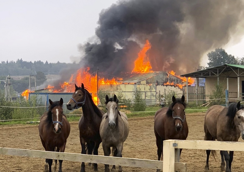

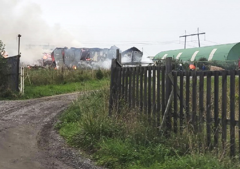

    В Подмосковье из-за оставленного на зарядке электромобиля сгорел конный клуб «Альтис»
    Вконтакте/ КСК «Альтис»
    01.09.2021 в 11:53:00
    3646
    В Московской области сгорел конный клуб «Альтис» после того, как на его территории оставили заряжаться электроавтомобиль. Люди и животные не пострадали
    Подробности происшествия «Московской газете» рассказала владелец конного клуба «Альтис» Лидия Янкина.
    [​IMG]По словам собеседницы издания, причиной возгорания стал электроавтомобиль, который владелец клуба разрешила поставить на зарядку около сенного сарая: «Ко мне приехала подруга, попросила подзарядить свой электроавтомобиль от розетки. Мастерская с хорошей проводкой, там стоял стружечный станок. В итоге сенной сарай сгорел вместе с мастерской. Первые два часа электромобиль заряжался нормально, потом что-то пошло не так», — рассказала Лидия Янкина. — Животные и люди не пострадали. Сгорел сенной сарай, в котором находилось 20 тонн сена. Сейчас сено продолжает тлеть, как только это прекратится, мы там все уберем и будем думать, как построить новое хранилище».
    [​IMG]Автоэксперт, координатор общественного движения «Синие ведерки» Юлия Каблинова уверена, возгорание, причиной которого могло стать зарядное устройство электроавтомобиля, — единичный случай, и опасаться частых повторений инцидента не стоит.
    «В целом аккумуляторные батареи электромобилей преимущественно собираются из тех же элементов, которые мы используем в широком спектре бытовых устройств, которыми мы заряжаем мобильные телефоны. И при соблюдении ряда простых правил литий-ионные аккумуляторы практически безопасны. Тем не менее случаются единичные случаи с возгоранием. Как правило, они связаны с браком батареи или ее неправильной эксплуатацией. От зарядной инфраструктуры ничего не зависит, это просто розетка», — прокомментировала инцидент Юлия Каблинова.
