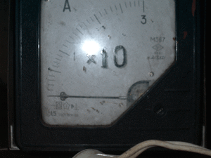

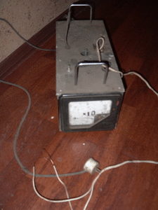

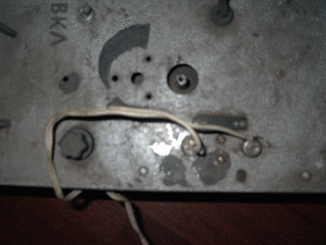

    Сегодня ну так получилось что зарядки в магазинах в которых был не было... продавцы говорят в связи с морозами разлетелись все. Данный страшный экземпляр подогнал знакомый, сказал что давно им не пользовался и не помнит как оно работает.
    Машину нужно реанимировать к завтрашнему утру.
    Подскажите как им пользоваться, а именно какую силу тока выставить, и сколько заряжать.
    P.S. Я его боюсь! :D

    Тем более судя по фото зарядного max ток на выходе 3А. Так что 2,5-3А должно хватить для зарядки. Удачи ;)

    Нехилая у тебя зарядка! ;) Но с новой АКБ не надо так безжалостно обращаться, хотя старой таким током очень вероятно, что можно будет продлить жизнь.

    На фото у А-метра макс. ток 30 Ампер. Многовато, разорвет нах. Не больше 5А, потом отключить, дать отдохнуть, и дать малый ток, не более 1А, т.н. выравнивающий.

    На фото дейтвительно амперметр 30А. Сразу не заметил Х10- на работе отвлекли, виноват.

    30 А круто конечно, скорее всего зарядник не сможет выдать такой ток, а если сможет, то в принципе можно подключить , но надо следить за аккумом очень внимательно ибо время зарядки судя по заявленой емкости сократится до 2 с небольшим часов и будет сопровождатся обильным газовыделением и нагревом. А вообще свинцовые АКБ мона заряжать и номинальным током, но оптимально ток 10 процентов от емкости на 10 часов.
