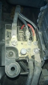

    Спасиб. Поключил к коробочке, к которой плюсовая клемма для прикуривания. Около ГТЦ в щите большое окно, закрытое пластмассками, через которые проходит жгут. Вот один пластик и продырявил. Если что, нетрудно заменить..

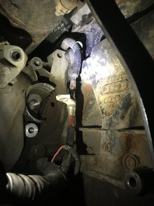

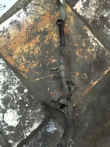

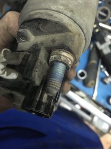

  16. дяма
    дяма Живу я здесь
    23 окт 2010
    2.303
    A4 2.0TQм
    вот она проблема
      339,7 КБ
      299
      359,7 КБ
      325
      579,9 КБ
      250
  17. ВасиличЪ43
    ВасиличЪ43 Старожил
    19 фев 2015
    7.308
    Кировская обл.
    Безлошадный..
    Причём на дизелях весьма известная и ращжованная вдоль и поперёк. Щелочных узел, втягивающее сразу в помойку..
