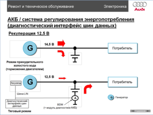

    Не помню где читал, про рекуперацию на ауди. Якобы во время разгона, чтобы не обременять двигатель отключается гена, а при торможении опять подключается, чтобы заряжать АКБ. Получается, что аккумулятор сидит в холодном багажнике и еще дополнительно во время движения его заставляют работать. Может еще и это вносит свое слово в разряд батареи? Не уверен, что на А4 В8 именно так работает эта система. Может кто пояснить?
    Хотя если посмотреть на двигатель, то вряд ли это имеет место быть...

    #118 igor33, 2 фев 2017
    Наличие режима рекуперации можно посмотреть в расшифровке ВИН-а.
    Рекуперация:
    Функционирует только при определённых условиях, в зависимости от температуры, нагрузки на бортовую сеть, заряженности АКБ, состояния световых приборов, нагрузки на двигатель и температуры ОЖ, только при отключённом производственном и транспортировочном режимах.
      100,6 КБ
      527
    ШТРУНД НАФАНЕВИЧ нравится это.

    #119 ШТРУНД НАФАНЕВИЧ, 2 фев 2017
    у меня есть: 7L8 Система Старт-стоп с функцией рекуперации. Ну слава богу хоть так)))

    Это безвредный режим.
