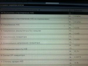

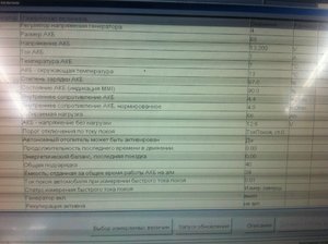

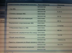

    Давайте вернёмся к теме. Вот скрины сами понимаете с какого устройства. Машины все новые.
    Кто что думает по этому поводу.
    Ошибка перевода или?
    На некоторых машинах единица измерения Ohm.

    19 июн 2010
    19.975
    А6/С6 3.0i Q 05
    #36 igor33, 18 дек 2016
    А если словами, не кидаясь ссылками?
    Можно прокомментировать?
