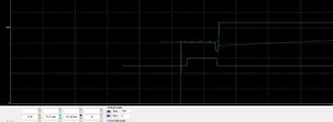

    Вот видео, что бы было понятно о чем речь
    Проверил 140 группу: завел, подождал немного, заглушил и резко включил зажигание, чтобы шнурок связь не потерял. Вот такие графики:
    нужное 3-е значение это зеленый график. Виден небольшой спад, а потом подъем

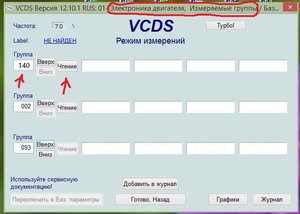

    Судя по видео вроде норм. работает, хотя ведь это надо прочувствовать сидя за баранкой - троит не троит. А по графикам не знаю, не спец. Открываю измерительные группы(электроника двигателя) ввожу в окошке (группа) "140", затем чтение. Останавливаю двигатель, соединяюсь "шнурком" далее то же что выше 140-я группа, давление в окошках растёт. У меня не сказать что мгновенно растёт, но уверенно. Сегодня заменил свечи, были в запасе. Старые сухие все, бензином не пахнут, у одной только Г-образный электрод тёмный, у остальных светлый почти белый. Есть подозрение на эту свечку. Завтра с утра запущу - посмотрю результат.
